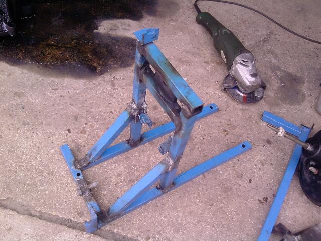

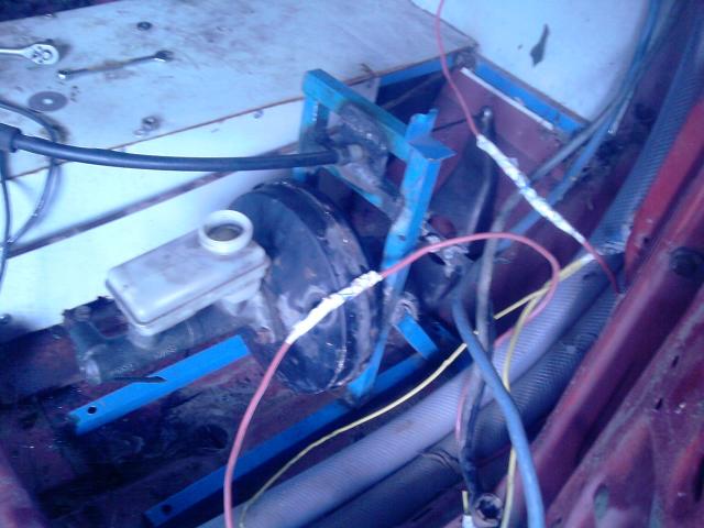

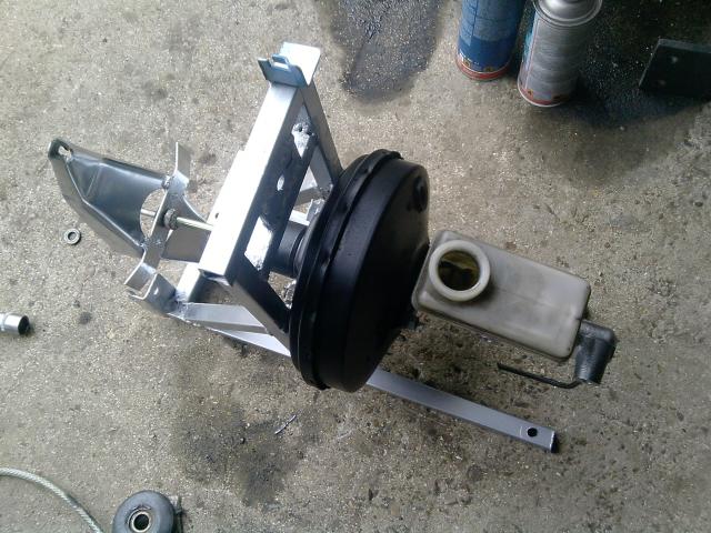

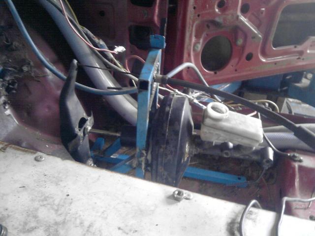

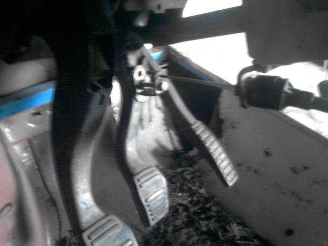

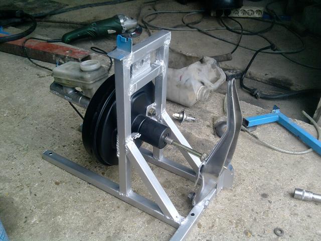

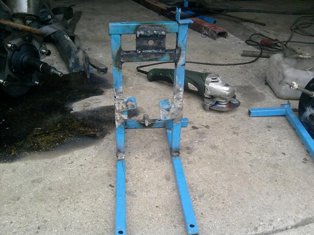

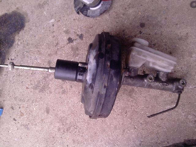

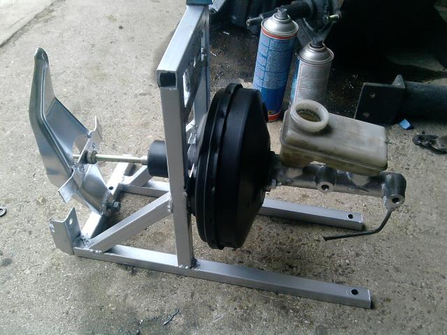

Intégration du mastervac coté passager, mais à l’intérieur. J'ai utilisé un câble d'embrayage de sierra.
Et enfin un délire avec les fonds de bombes de peinture.

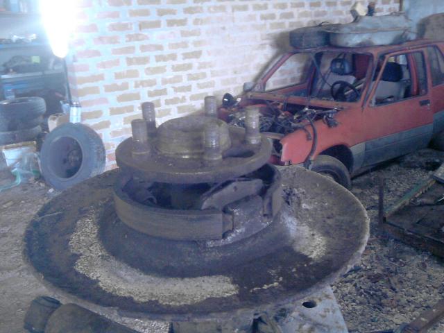

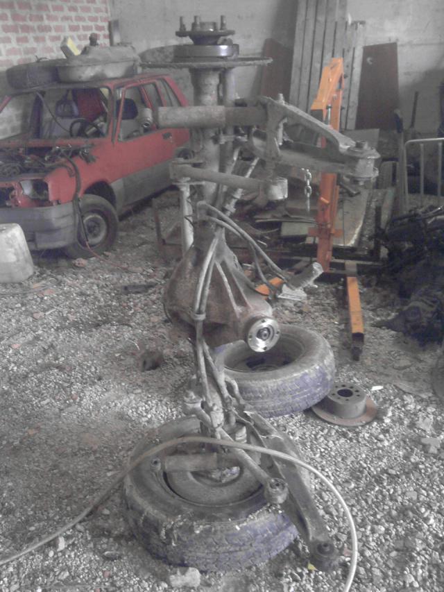

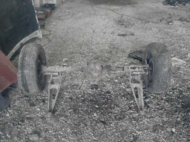

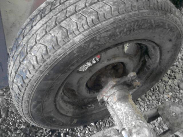

J'ai récupéré un pont rigide de volvo 240.
Démontage de ce qui ne sert à rien.
On commence par virer les étriers et les disque. Ça sert à rien de freiner, c'est tout à fond à l'autocross.
On vire aussi le système de frein à main. Les amortos rincés et autres conneries.
je vais le nettoyer, poncer et peindre.

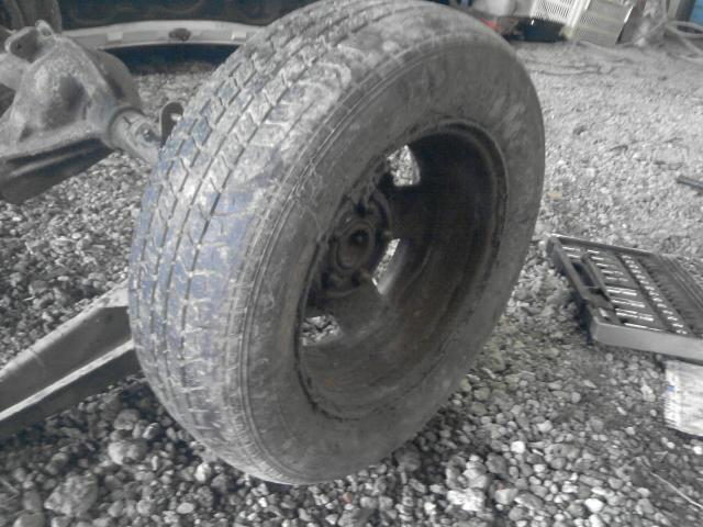

Tout ça, ça permet de mettre les jantes à l'envers. :ok:
Et d'obtenir un déport de malade. Moi je veux que ça dépasse à mort de la carrosserie.
http://www.kcvous.net
