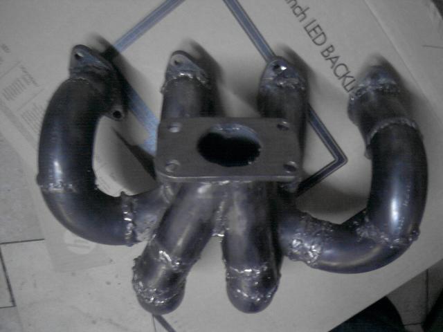

Bonjour à tous,
Voilà, je souhaite passer un moulin ford ( pinto ) en turbo. J'ai un turbo de R25 TD et un carbu soufflé de GT Turbo.
J'hésite entre le faire sur un 1600 ou un 2000. Je pense plutôt faire ça avec un 1600, ce qui sera plus proche du 1400 de la Gt Turbo pour lequel le carbu est prévu.
Le moteur restera full stock, le pression de sural ne dépassera pas 0.5 bars.
Je m'attends déjà à ce qu'on me dise que ça ne marchera pas, mais des montages existants ont fait leurs preuves.
J'espère que nos amis possesseurs de GT Turbo pourront répondre à quelques unes de mes questions.
- Comment est branché ce carbu ? ( essence, dépression etc... )
- L'essence est elle poussée par une pompe électrique ?
- Si oui à quelle pression ?
Si vous avez des photos, de la doc ou encore des schémas je suis preneur.
Je vous remercie d'avance de votre aide.

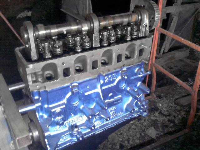

Et un escargot, un !
J'avais abandonné, mais aujourd'hui avec un peu de patience et de la persévérance....
http://www.kcvous.net

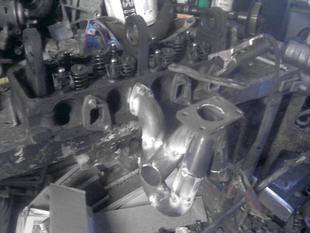

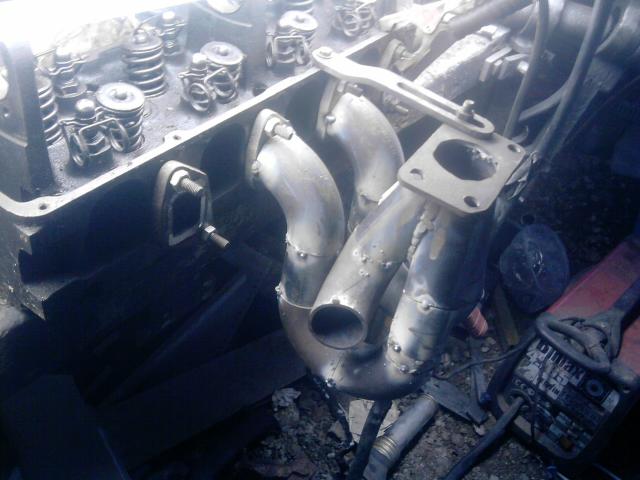

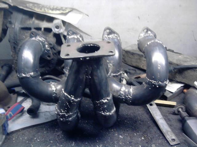

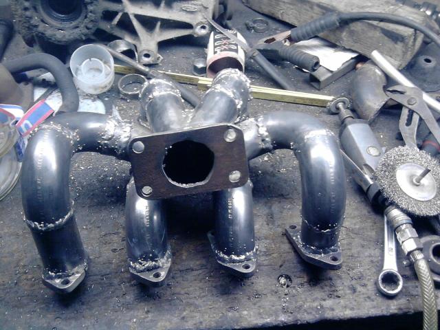

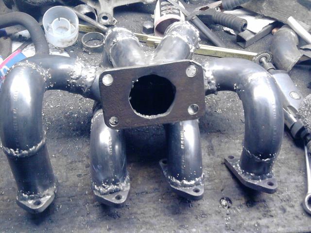

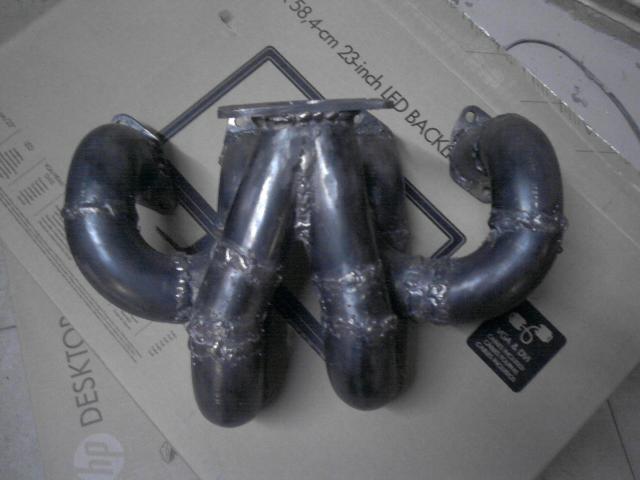

Voilà c'est fini
Un petit coup de brosse sur la culasse

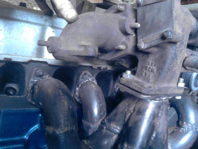

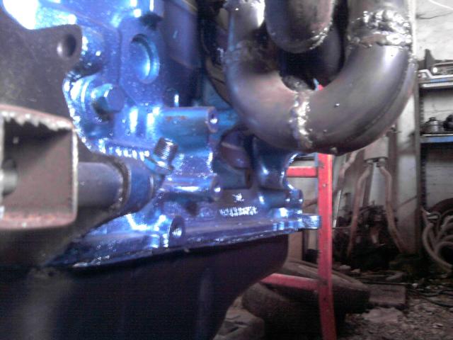

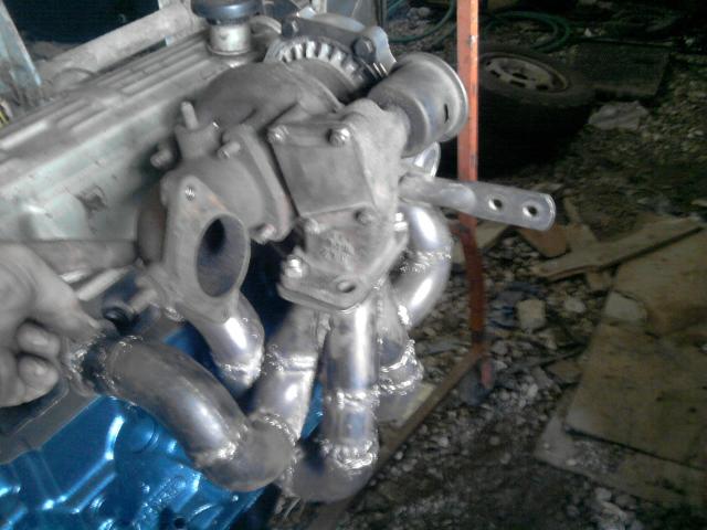

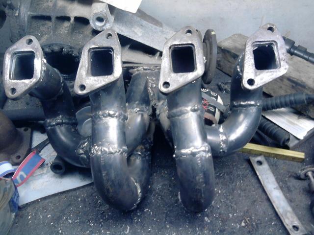

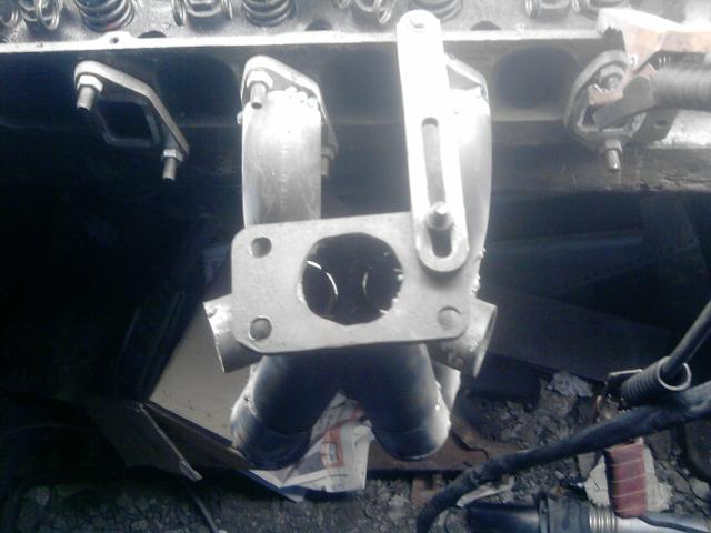

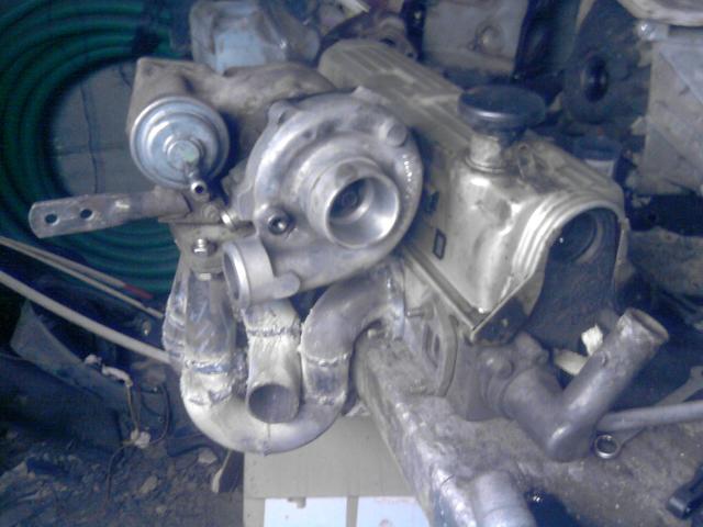

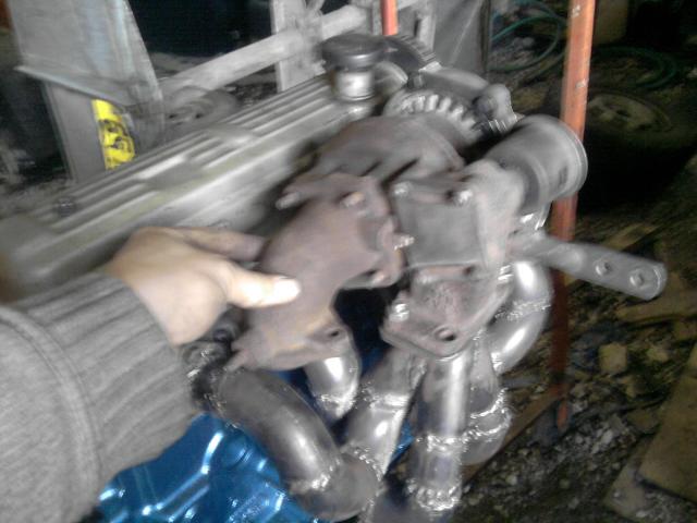

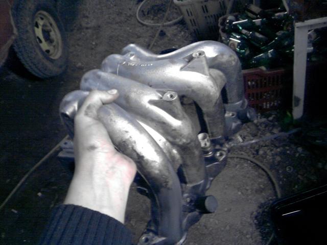

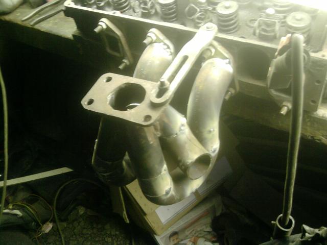

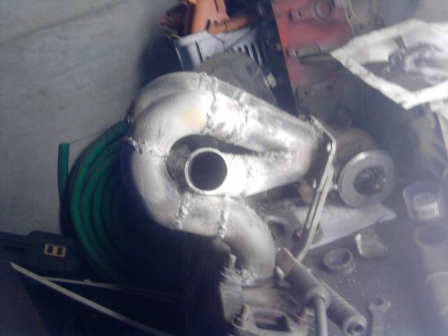

Je pense de plus en plus à conserver l'injection.
Petite présentation à blanc.
Va falloir tronçonner un peu le support moteur.
Nettoyage de ceci en cours.
Petite erreur de calcul
On pivote d'un quart de tour et c'est réglé
